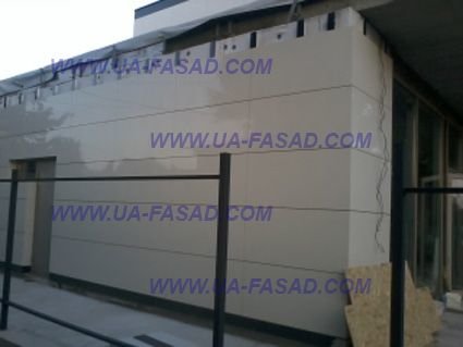

В селе Новые Петровцы Киевской области на живописной круче Днепра продолжается строительство частного жилого дома. Следуя проекту, компания ООО «Оптима инвест» использовала в оформлении фасада керамогранит, размер каждой из плит которого составляет  1200*600 мм.
Алюминиевая подконструкция. Монтаж - Sika Tack Panel фасадное остекление в с. Новые Петровцы Вентилируемый фасад из керамогранита демонстрирует стабильность геометрии фасада
Подконструкции вентфасада выполнена с помощью системы невидимого крепежа –самого грамотного и популярного материала на сегодняшний день, подчёркивающего эстетику внешнего вида дома и все достоинства керамогранитной плитки – крепежа Sika Tack Panel.
