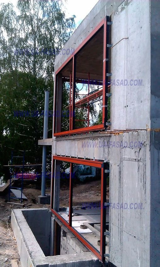

Остекление коттеджа
Остекление дома – ответственный этап в период строительства здания, требующий профессионального подхода и грамотного монтажа. Так как от качества остекленных  конструкций зависит их энергоэффективность и надежность на долгие годы. В с. Тетеревка Житомирской области компания ООО «Оптима инвест» ведет работы по остеклению частного дома, используя передовые технологии бельгийского производителя Reynaers.
Остекление дома в с. Тетеревка Раздвижные алюминиевые системы
Раздвижные алюминиевые системы – удобные, прочные и безопасные конструкции для зданий разных категорий.
На объекте «Остекление частного дома в с. Тетеревка» мы использовали профиль Reynaers для изготовления следующих конструкций:
  • для окон – Reynaers серии CS 68,
  • для раздвижной системы – Reynaers CP 155.
Для москитных сеток применили продукцию серии Reynaers Moscito. В качестве заполнения устанавливаем 2-х камерный стеклопакет серии 4 Season – мультифункциональное наружное каленое стекло, представленное формулой
6 Planitherm 4 Season ll ESG-14-6 FL-14-6-FL
Монтаж раздвижных алюминиевых систем
Монтаж конструкций осуществляется согласно «Руководству об энергосбережении при строительстве и эксплуатации зданий», 2009 г., а также согласно «Руководству по проектированию и выполнению монтажа» Ассоциации по контролю качества для окон и дверей RAL.
Алюминиевые окна, двери  Остекление коттеджей от ООО
Боковой и верхний шов примыкания конструкций к стенам дома выполняется с помощью использования уплотнительной ленты greente Q Vario3.
Нижний шов закрывается пистолетной пеной greente Q 1K , а с внутренней стороны заклеивается паропроницаемой уплотнительной лентой greente Q Folie innen.
Фасад, остекление, алюминиевые раздвижные системы  Остекление дома Раздвижная система дверей для частных домовReynaers - современные технологии остекления Остекление дома в с. ТетеревкаРаздвижная система Reynaers Остекление коттеджа от ООО  Изготовление, монтаж, обслуживание раздвижных дверей, оконКрасивые коттеджи в Украине ООО  Раздвижные алюминиевые системы
